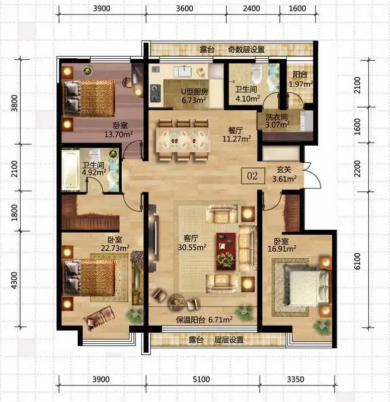

谢谢大家,水冷机组加冷却塔的方案我们也考虑过,但是冷却塔同样没有地方放,所以就放弃了,现在事情的进展是甲方这边赶进度,同意放在室内,这个机房我也去看过,三面都是墙,只有一面可以开窗,长约18.5米,宽十米不到。而可以开窗的这一面,因为建筑附近有居民楼,开发商希望做的隐秘些,从外面不能看出里面有空调主机。现在我要做的是画出机房设备的定位图,拿去给土建的算承重,本人真心觉得,摊上这么个麻烦事很让人无语!
能否给出再详细点的建议,谢谢啦
嗯,如果一定要装家用中央空调,可以考虑户式水机或者多联机,户式水机加盘管送风更柔和,舒适,冬天空气也不会太干,但是一到两年一定要清洗一次管道,但是也不复杂,多联机里面推荐直流变频多联机,因为无论是噪音还是节能方面它的性能都优于数码多联机
